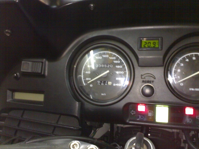

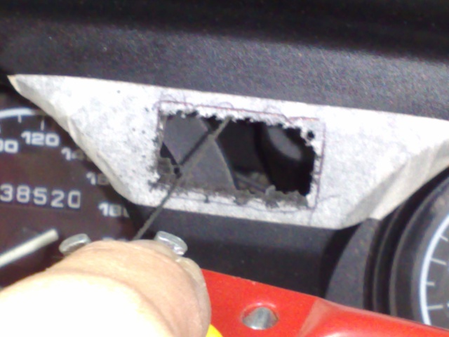

Buonasera a tutti,
oggi prima di pranzo ero abbastanza malucchiffariato... ho deciso di montare il termometro retroilluminato di cui parlavo nel post "cosa avete sulle vostre moto".
iniziamo:
ho preso il mio bel trapano a batterie e dopo aver scelto e delineato la zona che ospiterà il termometro, ho cominciato a forare la cruscotteria.....
poi la rifilo col seghetto da traforo....
inserisco il termometro nel suo alloggio e posiziono la sondina vicino gli attacchi dello specchietto destro e la fisso con una fascetta, poi dall'interruttore dei fendinebbia individuo i contatti dell'illuminazione del cruscotto e collego l'illuminazione del termometro....
le foto si vedono male ma dovrebbero rendere cmq l'idea.... in fine le foto di come si presenta da spento e come da acceso....
e una per la visione generale.......

Ciao Tecniko,
che dire,estasiato della cura del lavoro e sopratutto un'ottimo effetto finale,talmente bello che vorrei sapere dove lo hai preso perche'mi piacerebbe emularti.
una curiosita',ma i quasi 20°che segna,sono con il riscaldamento in garage accesso?perche'qui a Padova quei gradi li vedo solo in casa con i termo accessi .
Le foto se le metti piu'piccole vanno bene lo stesso.

Re: BMW R 1150 RT il termometro retroilluminato
Messaggio Da robir8 il Lun 16 Nov - 19:43:52
E' venuto davvero un gran bel lavoro... Sembra addurittura originale.. Bravo..

Bravissimo ora ho visto bene le foto e mi hai dato una idea che proverò a copiartela
E ti ho dato un punto
