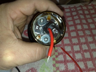

Fatto questo dovete posizionare la lampada xenon nel faretto,operazione anche questa da adattare.

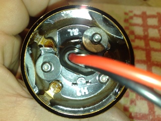

la lampada alogena originale ha un piattello piano dove si chiude la molletta che vedete in foto,bene,bisogna eliminarla perche alla xenon non passa.
svitate le viti di fondo(due)una lasciatela avvitata,mettete due rondelle in modo da tenere pressata la lampada(vedi foto).

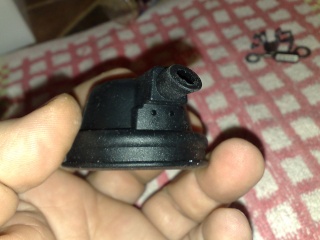

adesso bisogna far passare i cavetti dentro i due fori in modo che siano ermetici,bisogna tagliare i cavi della lampada altrimenti non passano.
una volta tagliati passategli la guaina termo restringente e poi saldateli a stagno e nastrateli con nastro telato,sulla moto usare sempre nastro telato perche'quello normale con il calore si stacca.
finito la saldatura e nastratura fatta per bene,passate il cavetto con la guaina su un fornello da cucina,state almeno ad un 20-30 cm dalla fiamma è con la calma dovuta aspettate che il calore restringa intorno al cavetto la guaina facendola diventare tutt'uno.

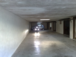

fatto questo avvitate il faretto e accendeteli tenendo la moto verso un muro a circa 4-5 metri,se volete i fendinebbia veri e propri mettete la riga superiore del faretti a 30-40 cm sotto a quella del faro,se invece volete dei faretti aggiuntivi(e questi lo sono a differenza di quelli che avevo)mettete la linea superiore a 10 cm sotto la linea del faro.
Adesso godetevi lo spettacolo a vedere la moto frontalmente con tutto l'ambaradan accessi ,
dopo circa un 15 minuti che li ho tenuti accessi gli ho toccati ed erano freddi,è anche vero che ci sono 2°di temperatura oggi .

Spero che ti diano lo stesso risultato che hanno dato gli HELLA a me', ho fatto una prova 10 minuti fa'(ore 19.20 temperaura -1 )al buio sotto casa mia,praticamente i faretti sovrastano il faro xenon che sino a ieri acceso era uno spettacolo,la cosa meravilgiosa di questi faretti non è solo l'illuminazione che con lo xenon è quella che è,ma sopratutto come fascio di luce,due veri proiettori aperti ma lineari,hanno una linea dritta su'che non disturba il controtraffico.
