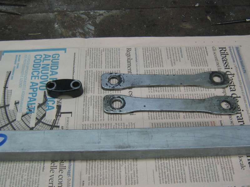

Con i riser da 30 mm che bulloni hai montato? io li ho dovuti fare da 19 per via del materiale che ho trovato in città (barra piena da 30). Comunque potrei anche spessorarli.....
Qui vedete il materiale utilizzato la barra piena 30x30
Questi sono i due pezzi tagliati pronti per la lavorazione (il cavallotto è della bambina)
Adesso comincio a portare a misura i pezzi (l'altezza rimane da trenta quello che devo ridurre è la larghezza)
[img][/img]
Realizzo i fori per i bulloni
[img][/img]
A questo punto devo forare i due pezzi in contrapposizione uso una punto da centro per fare il preforo
[img][/img]
Vari ø sino al ø 22 mm ed il gioco è fatto, poi li ho sagomati secondo la forma "Honda" .
